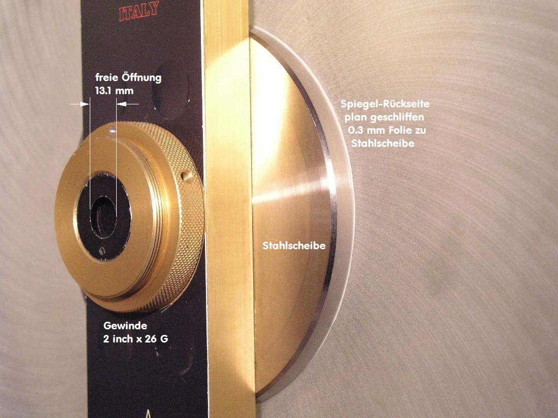

      Es beginnt mit der Hauptspiegel-Lagerung.
      Seit meiner letzten Untersuchung hat der Hersteller wenigstens eine 0.3 mm Folie zwischen dem plangeschliffenen Glaskörper und der kleineren Stahlscheibe
      eingefügt. Der Hauptspiegel ist über seine zentrische Bohrung auf seinem Halte-Zylinder drehbar und wird auf der Rückseite von einer im Durchmesser halb
      so großen Stahlscheibe abgestützt. Damit ist er zur opt. Achse drehbar, was auf die Justage des Systems sichtbare Auswirkungen hatte mit mehr oder
      weniger Astigmatismus. Deshalb ist es sinnvoll, die Position des Hauptspiegels zu markieren. Daß der Glaskörper weitestgehend ungeschützt ist, findet
      man bei kaum einem System, egal welcher Tubus- oder Entlüftungs-Philosophie man gerade anhängt.

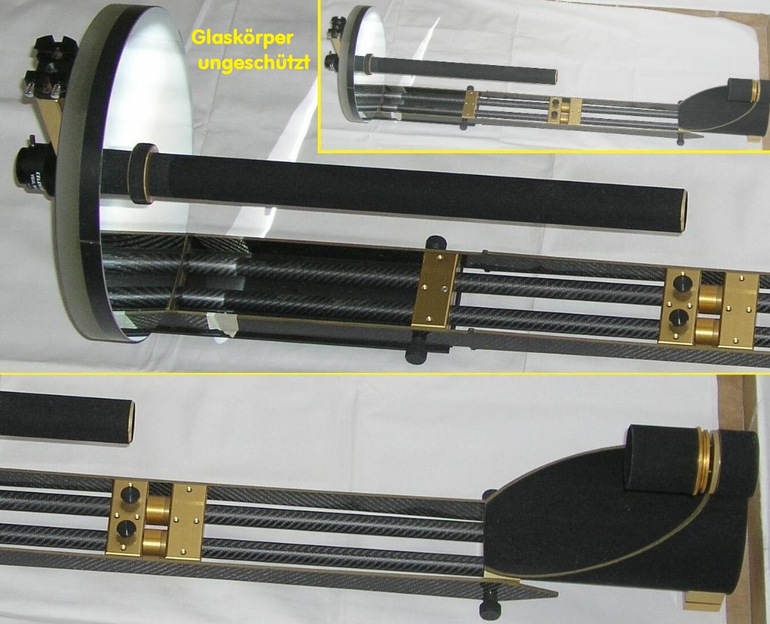

      Das Gestänge aus zwei Kohlefaser-Rohren, siehe auch dieses Bild hat als Verbesserung seitlich zwei "Gladii" angeschraubt bekommen. Diese Verstärkungs-
      Leisten haben also tatsächlich das Aussehen eines römischen Kurzschwertes. Ein weiteres Schrauben-Paar in der Nähe der Verbindungsstelle, hätte der
      Steifigkeit weitaus besser gedient. Vom Schwingungs-Verhalten bei Wind oder ähnlichen Einflüssen noch gar nicht gesprochen.
      Die Justage des Systems geht nur über den Fangspiegel im Vertrauen darauf, daß mit dem Hauptspiegel alles in Ordnung wäre, wenn er nicht gerade
      zufällig verdreht worden ist, weshalb man sich unbedingt die Position markieren oder merken sollte. (Damit läßt sich Rest-Astigmatismus des Hauptspiegels
      gegen Restastigmatismus des Sekundär-Spiegels gegenseitig ausspielen.) Ein schwarzes Isolierband "verziert" den Hauptspiegel, und dessen "Lücke" mag als

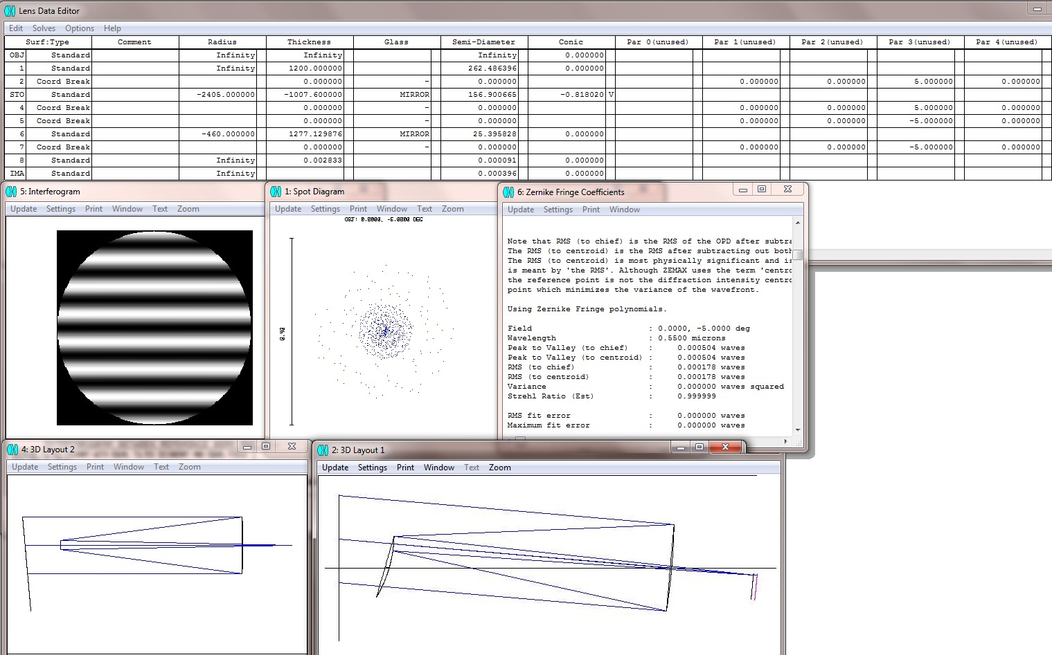

      die Koma rapide ansteigen. Die folgende ZEMAX-Simulation wurde von Harrie Rutten freundlicherweise überarbeitet.
      Harrie Rutten untersuchte die Frage, wie sich eine Verkippung des Hauptspiegels im System bei sphärischem Sekundärspiegel auf die Abbildung auswirkt. Selbst eine Verkippung
      von 5° ändert an der Abbildungs-Situation auf der Achse und dem geringen Felddurchmesser von 13 mm nichts. Es ist also nur der Hauptspiegel, dessen konische Konstante
      möglichst genau eingehalten werden muß, damit das System keine sphärische Aberration bekommt. Den Hauptspiegel prüft man dann am besten in Kompensation.
      Im Vergleich zum ersten Bericht, reagierte diesmal der Hauptspiegel so, wie man es von einem Cassegrain-System erwartet: Ein noch so kleiner Astigmatismus würde

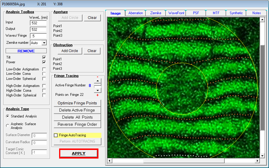

      Bereits das Interferogramm mit einem Twyman-Green Interferometer zeigt die schwierige Situation: Um dieses Interferogramm zustande zu bringen, waren ca. 8 Serien
      nötig und stundenlanges Justieren, obwohl ich einige Übung habe bei solchen Systemen. Endlich ist die Bohrung im Zentrum, die Körnigkeit läßt sich leider nicht ver-
      meiden, da man den Kamera-Zoom voll ausreizen muß. Die hintere Okular-Öffnung hat gerade mal 13.1 mm Durchmesser. Der Twyman-Green Interferometer arbeitet
      exakt auf der opt. Achse, aber es dauert dennoch lange, bis man einigermaßen zentrische IGramme hat. Das waren jetzt mindestens 300 Interferogramme, in denen
      sich alle Einflüsse spiegeln, mit denen man so zu rechnen hat.
      Als Hauptfehler verbleibtjetzt ein Astigmatismus von L/5.1 PV, die Coma wäre mit L/19 PV zu vernachlässigen, während die sphärische Aberration
      von L/8.2 PV ebenfalls gering ausfällt. Ob dieser Ideal-Zustand je am Himmel zu realisieren ist, wage ich nicht zu glauben. Es muß ja einen Grund

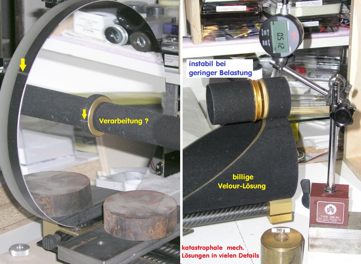

      Der letzte Test ging der Frage nach, wie steifig das Kohlefaser-Gestänge ist, wenn man bei diesem montierten Teleskope mit Schwerpunkt nahe dem Hauptspiegel, in Nähe des
      Sekundärspiegels, bzw. hinter dem Sekundärspiegel ein Gewicht von nur 390 Gramm auflegt. Für diesen Fall weicht die Sekundärspiegel-Befestigung bereits um ca. 0.5 mm
      nach unten und beeinflußt in jedem Fall die Zentrierung. Diese Situation hat man beim Schwenken, da die Fangspiegel-Einheit mit Gestänge 1752 gr. auf die Waage bringt und
      sich über diesen Mechanismus die Zentrierung laufend ändert. Diese Verbiegung entsteht auch mit diesen seitlichen Verstärkerleisten, denen an der entscheidenden Stelle
      die Arretierschrauben fehlen: Kleine M4 Inbus-Schrauben wären schon hilfreich. Trotzdem ist die Stangen-Lösung als Verbindung HS-FS falsch. Eine irgendwie geartete
      Diagonale, beidseitig angebracht, wäre viel steifer.

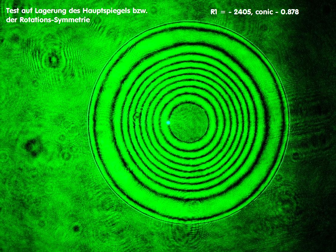

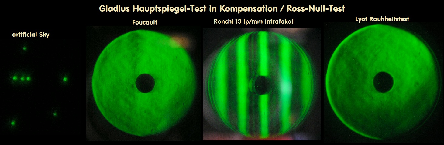

      Der Hauptspiegel macht in einer Kollimations-Anordnung (Ross-Null-Test) einen guten Eindruck, er ist sehr glatt, hat aber eine abfallende Kante, die man beseitigt, wenn man auf
      290 mm abblendet.

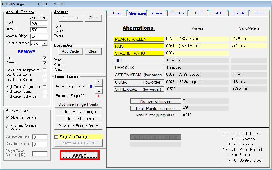

      Die HS-Qualität erkennt man bereits am "artificial Sky Test". Im f/25 System bleibt davon nahezu nichts mehr übrig. Alle drei weiteren Tests bestätigen beide Sachverhalte:
      hohe Glätte des Hauptspiegel, aber abfallende Kante ab 290 mm Durchmesser. Das bringt unnötiges Streulicht ins Spiel.
      Im Ross Null Test wäre der Streifenabstand 1 Lambda. Die mit ZEMAX ermittelte konische Konstante von -0.818020 liegt tatsächlich bei - 0.854426, was sich aus dem verkürzten
      Abstand von 1705/Simulation auf 1691/Messung ergibt. Das würde weiter oben das leicht überkorrigierte Ronchi-Gramm bzw. Foucaultbild erklären.

    • AW: GLADIUS CF 315 - A Super Planetary Telescope ?
      Hallo notoxp,
      mir ging es nur um einen Nachweis der Steifigkeit, nicht um Absolut-Werte:
      - um die Frage beim Schwenken des Systems von 45° Neigung in die Vertikale
      - um die Frage des Schwingungs-Verhaltens bei Wind etc.
      - um die Frage einer feinfühligen, sicheren Justierung des Fangspiegels
      Die Auswertung meiner Interferogramm-Serien streuen von Strehl = 0.50 bis Strehl 0.94.
      Dazwischen liegen wiederholte Versuche, das System auf der Achse über Sternscheibchen rotationssymmetrisch zu zentrieren. Wenn ich mir nun vorstelle, daß für mich als durchaus geübten Zeitgenossen das schon schweißtreibend war, wie mag das dann für einen gutwilligen unbedarften Sternfreund aussehen. Muß man da erst ein Kollimations-Diplom machen?
      Herzlichen Gruß! Wolfgang Rohr---_ email: wolfgang.rohr@t-online.de Tel: 09521 5136 ---------------------------------------------------- r2.astro-foren.com/index.php/de/

      Stimmt! Das ist etwas interessantes! Nur stelle ich es mir schwer vor bei den 45 Grad ein Interferrogramm zu ziehen...
      Das erscheint mir noch überraschend "gut", bei dieser Konstruktion.
      Hallo Christoph,
      man kann das "Ding" nirgendwo richtig anfassen:
      Am Spiegel ? Viel zu riskant, der dreht sich sofort, weshalb ich dessen Position - siehe gelber Punkt oben -
      erst einmal nach längeren Versuchen als optimale Position markiert habe.
      Am Okular-Auszug? Da ist keiner! In die hintere Bohrung mit Durchmesser 13.1 mm paßt mein Mittel-Finger:whistling nicht
      mehr. Ein Männer-Daumen hätte exakt einen Zoll, also 25.4 mm Breite. Also muß man erst selbst eine 2-inch
      Reduzierhülse anschrauben, wie sie beim Celestron verwendet wird, dann geht es.
      Schaut dieses astronomische Schwert auf den Polarstern, dann wäre das System so ähnlich wie auf meiner opt. Bank.
      Bei Saturn z.b. hängt der Hauptspiegel seitlich weg und verändert auch die Zentrierung. Das funktioniert aber deswegen noch,
      weil bei einem Dall-Kirkham der Sekundärspiegel sphärisch ist und das System deswegen eine Verkippung des Hauptspiegels
      durchaus verträgt. Die Gefahr, daß man aus Versehen in die Hauptspiegelfläche langt, ist viel zu groß, man sollte deshalb feine
      weiße Handschuhe mitliefern, wie sie von Feinoptikern manchmal getragen werden.
      Das Ding ist gegen jede jahrzehntelange Erfahrung gebaut . . . bella Italia
      Ein f/25 System muß eigentlich mechanisch kompakter gebaut sein, zumindest schüttelt ein Hersteller von
      Dall-Kirkham Systemen nur den Kopf.
      Habe gerade die sphärische Aberration nochmals mit Ronchi untersucht. Das System ist tatsächlich etwas
      überkorrigiert. Das könnte der Grund sein, warum mir gestern abend der letzte "Tick" von scharfer Abbildung
      fehlte bei 400-facher Vergrößerung. Das läßt sich vermutlich über den Abstand HS-FS regeln, würde aber den
      Backfokus nochmals gewaltig nach hinten verlegen und ändert auch die Systembrennweite. Interessieren
      würde mich, ober der Hersteller der Optik das System als Ganzes auf sphärische Aberration prüft. Den Haupt-
      spiegel prüft man ziemlich gut über den Ross-Null-Test - jedoch mit dem richtigen Abstand, und den
      Sekundärspiegel über ein Paßglas. Im System muß das aber dann nicht unbedingt stimmen.
      Objekte mit diesem f/25 (315/7875) Gladius zu finden, ist eine mehrstündige Kunst, die man zeitlich verkürzen möchte. Also muß ein möglichst genaues Sucherfernrohr her,
      das hier mit einem 40/280 Achromaten und einem 10 mm Baader Meßokular realisiert wurde. Vor einem gemeinsamen Planspiegel sollte man dann auch beide zueinander ein-
      richten können - mit einem Chesire-Okular, was relativ problemlos gelingt. Wie man aber auf dem Foto sieht, steht das Teleskop auf seiner Befestigungs-Schiene, und so
      wurde das System auch eingerichtet/justiert. Bedienungsanleitung mit Anwendungsbeispielen zum Messokular Micro Guide
      Bei der Beobachtung an der Montierung hingegen, hängt das System seitlich/horizontal. Damit ist die ursprüngliche Kollimation des Gladius selbst und die Einrichtung zum Sucher
      erst einmal verstellt, und es hilft am Sirius wieder nur das systematische Absuchen des Himmels nach dem Objekt mit anschließender Nachjustierung des Suchers - damit es dann
      bei Saturn schneller geht, mit dem Finden. Der war dann tatsächlich sehr schnell gefunden.
      Die Befestigung des Suchers ändert am mechanischen Desaster nichts. Die Markierung der Hauptspiegel-Position ist dringend erforderlich, denn der dreht sich, wie er gerade will,
      und bei diesem "offenen" System überlegt man sich andauernd, wo man das Teleskop anfaßt, damit kein Unglück passiert. Bereits beim Transport durch die Gewächshaus-Tür
      muß man gut aufpassen, daß der Glaskörper nicht versehentlich den Metall-Rahmen touchiert. Für den Schutzdeckel, der den Hauptspiegel schützen soll, hätte ich Spreng-Kapseln
      gebraucht. Nur mit viel Geduld ließ sich dieser Deckel vom schützenswerten Hauptspiegel herunternehmen. Ein transportables System ist dieser Gladius nicht. Für die Eroberung
