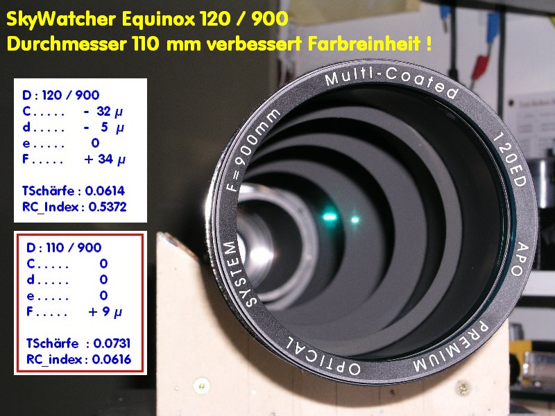

      Jedenfalls tauchte bei der Untersuchung ein völlig neuer Aspekt auf, der das Ergebnis meiner allerersten Messung
      am ersten SkyWatcher Equinox 120/900 zu bestätigen scheint: Beim ersten Gerät hatte ich es mit einer unerklärlich
      hohen Farbreinheit zu tun, die sich im späteren Verlauf als Vignettierungs-Effekt, bzw. als Reduzierung des
      Durchmessers von 120 mm auf 113 mm herausstellten, was so nicht zu vermuten gewesen wäre. Nachunter-
      suchungen am gleichen Refraktor bestätigten dann diesen Sachverhalt.
      Und weil man argwöhnen könnte, daß hinter dem okularseitigen BlendenSystem "böse Absicht" steckt - wir Deutschen
      sind offenbar so mißtrauisch - legte ich in diesem Fall besonderes Augenmerk auf diese Feinheiten. Jedenfalls,
      und das ist die verblüffende Erkenntnis: Blendet man diesen 120 mm APO auf nur 110 mm ab, dann wird ein Super-
      APO draus, was sich auch noch gut beweisen läßt. Im übrigen hat dieser Refraktor sein Optimum bei Gelb =
      d-Linie mit 587.6 nm wave und dort bei 120 mm Öffnung einen Strehl von 0.978 bei PV = L/6
      Bei Grün = e-Linie = 546.1 nm wave wirkt sich bereits der Gaußfehler, bzw. die Überkorrektur aus. Das folgende
      Bild wäre also die Zusammenfassung.

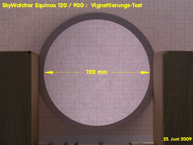

      Aus der Vignettierungs- bzw. Öffnungsdiskussion war die erste Frage nach der tatsächlichen Öffnung: Und zu meiner Ver-
      blüffung fehlten die Blendringe in der Okular-Hülse und vorne waren auch bei ganz eingeschobener Okularhülse immer noch
      120 mm Öffnung zu sehen. Siehe hier: astro-foren.de/showthread.php?p=39987#post39987
      Das ist also ein nicht unerheblicher Aspekt hin zu einem verbesserten System.

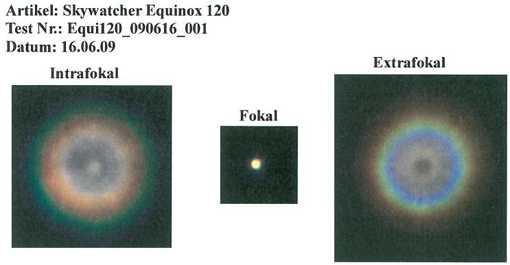

      Vermutlich vom Händler erhielt der Sternfreund diesen Sterntest, bei dem man mindestens gerne wüßte, welcher Meßaufbau
      verwendet wurde und welches Okular bzw. effektive Vergrößerung. Die auf dieser Übersicht gezeigten Farbsäume sind ebenso
      schwer einzuschätzen wie die kleine Mulde in der Mitte. Immerhin beweist diese Übersicht aber, daß sie mit dem gleichen
      Refraktor entstanden ist.

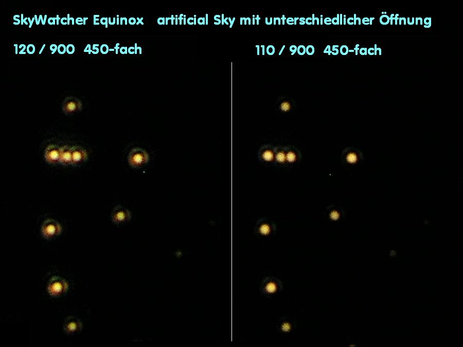

      Als wunderbarer Übersichtstest hat sich mein Artificial Sky Test herausgestellt, der es erlaubt, sofort die unterschiedlichen Fehler
      eines opt. Fernrohr-Systems dingfest zu machen. Artificial Sky - Übersicht: Artificial Sky Der etwas deutlicher ausgeprägte
      1. Beugungsring weist auf eine leichte Überkorrektur bei Grün hin, die bei 110 mm Öffnung fast verschwindet. Die Definition dieses
      APO-Refraktors ist nachgewiesenermaßen hoch.
      Nachdem bei der ersten Equinox-Untersuchung durch die geringere Öffnung auf 113 mm sehr gute Werte hinsichtlich der Farb-
      reinheit gemessen werden konnten, drängte sich ein Vergleich auf: Also die Situation bei 120 mm Öffnung und bei einer reduzierten
      Öffnung auf nur 110 mm Durchmesser. Bereits der Sterntest zeigt im Vergleich ein signifikantes anderes Teleskop, wenn man sich
      nur auf die Farbsäume intra/extrafokal konzentriert. Bereits das wäre ein Hinweis auf eine deutlich veränderte Situation.
      Durch diesen Sachverhalt neugierig geworden untersuchte ich den Farblängsfehler etwas systematischer bei den folgenden Durch-
      messern von 120 mm, 110 mm, 100 mm, 90 mm und 50 mm mit der Absicht, andeutungsweise die Darstellung des Farblängsfehlers
      im Diagramm zu erhalten. Die Vermessung wird unter anderem durch eine leichte Achskoma gestört, sodaß man zunächst die
      günstigste Position interferometrisch ermitteln muß. Aus der Übersicht der Werte/Durchmesser hinsichtlich der Schnittweiten der
      Spektralfarben kann man dann das Diagramm zeichnen und nun würde mich natürlich interessieren, wie nahe meine Messungen
      an die Ergebnisse der Designer herankommen. Jedenfalls wäre das Optimum dieser Untersuchung tatsächlich bei 110 mm Öffnung.

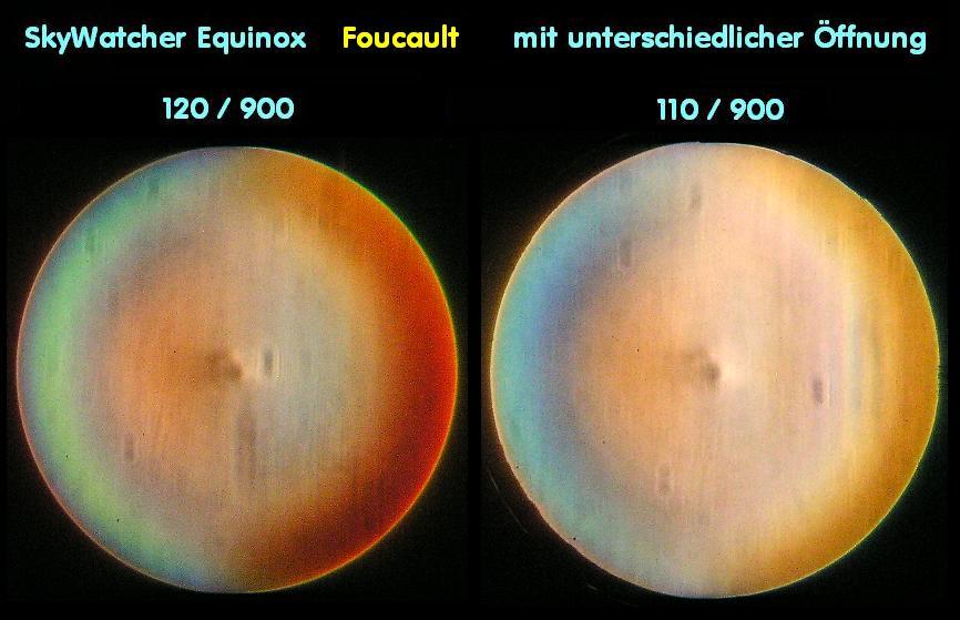

      Die Unterschiede hinsichtlich der Farbreinheit, sind aber auch über andere Tests darstellbar. In diesem Fall über die Farb-
      verteilung bzw. Farbigkeit beim Foucault-Test.

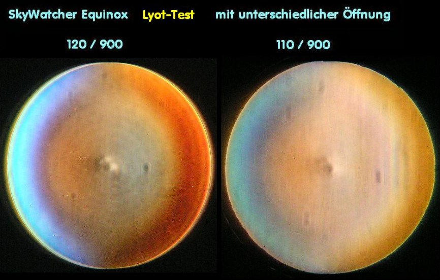

      Der Rauhheits-Test bzw. Lyot-Test liefert ähnlich Ergebnisse ab und zeigt auch noch Feinheiten der Politur, gemeint sind die
      konzentrischen Ringe links auf dem nächsten Bild. Bei Durchmesser 110 mm wäre das Bild wiederum weniger farbig, weil das
      System farbreiner ist.

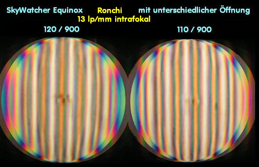

      Nicht so deutlich läßt sich der Unterschied über den Ronchi-Test zeigen.

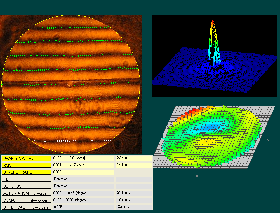

      Der Vergleich der farbigen Interferogramme hingegen zeigt bei genauer Betrachtung wieder besser die Unterschiede. (Das farbige
      IGramm links wurde in seine RGB-Kanäle zerlegt.) Bei 120/900 fällt der Gaußfehler deutlicher aus, gut erkennbar bei Blau, der
      Farblängsfehler ebenfalls durch stärkeres Abkippen des Interferenzstreifens in der Mitte. Unabhängig davon wäre es ein Vergleich
      der IndexZahlen von 0.5372 für Durchmesser 120 mm zu RC_Index = 0.0616 für Durchmesser 110 mm. Wobei der RC_Index von
      0.5372 schon ein sehr guter Wert ist, und bei 0.0616 der "Aufschrei" aller Optik-Designer zu erwarten ist. Außer Blau fallen also
      beim reduzierten Durchmesser 110 mm alle übrigen Farben auf eine Schnittweite zusammen.
      In beiden Fällen, also bei Durchmesser 120 und 110 mm, hat dieser APO sein Optimum bei 587.6 nm wave, also bei Gelb, und kommt
      bei 120 mm zu einem stattlichen Strehl = 0.978 bei PV = L/6 (bei 110 mm wären es 0.986 bei PV L/7.4) . Mit einem solchen Ergebnis
      sollte man eigentlich hoch zufrieden sein, wenn ein vergleichbarer 3-Linsen-APO vermutlich das Dreifache des Equinox-Preises verschlingt.
